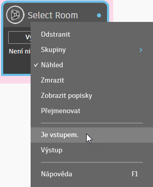

  1. Vyberte místnost následujícím způsobem:
    1. V aplikaci Dynamo klikněte v uzlu Výběr místnosti pravým tlačítkem na záhlaví uzlu a zrušte zaškrtnutí políčka Je vstupem.
      Is Input menu option with its checkmark cleared
