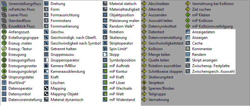

Der Operator ist das grundlegende Element des Partikelsystems: Operatoren werden zu Ereignissen kombiniert, um die Merkmale der Partikel während eines bestimmten Zeitraums zu definieren. Mit Operatoren können Sie Geschwindigkeit und Richtung, Form, Aussehen und viele weitere Eigenschaften von Partikeln beschreiben.
Die Operatoren sind im Depot des Dialogfelds "Partikelansicht" in zwei Gruppen unterteilt, wobei sie innerhalb einer Gruppe in alphabetischer Reihenfolge aufgeführt sind. Die Symbole der Operatoren verfügen über einen blauen Hintergrund. Die einzige Ausnahme bilden die Erzeugungsoperatoren, die einen grünen Hintergrund haben. Die erste Gruppe enthält Operatoren, die sich direkt auf das Partikelverhalten auswirken, so zum Beispiel Operatoren für Transformationen.
Die zweite Gruppe, die am Ende der Depotliste steht, enthält Operatoren, die eher als Dienstprogramme fungieren: Cache-Operatoren zur Optimierung der Wiedergabe von Partikelsystemen, Anzeige-Operatoren zur Festlegung, wie Partikel in den Ansichtsfenstern erscheinen, Hinweise zum Hinzufügen von Anmerkungen sowie Rendern zur Festlegung von Renderparametern.
Die Partikelfluss-Operatoren im Depot der Partikelansicht
