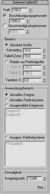

Der Operator "Getrennt halten" gehört zu den Operatoren des Typs "Geschwindigkeit". Er ermöglicht die Anwendung von Kräften auf Partikel, sodass diese getrennt werden, um Kollisionen zwischen Partikeln zu vermeiden oder auf ein Minimum zu reduzieren. Alternativ können Sie auch eine negative Kraft anwenden, um zu verhindern, dass Partikel zu stark voneinander getrennt werden. Der Operator steuert die Geschwindigkeit und Beschleunigung von Partikeln.

Durch Einstellen eines Volumens und einer Falloff-Zone können Sie den Bereich festlegen, in dem sich die Kraft auswirkt. Diese Einstellungen können entweder als absolute Abstände oder relativ zur Partikelgröße definiert werden.
Kernradius Bestimmt den Abstand zum Drehpunkt jedes Partikels, bis zu dem die Kraft mit voller Stärke angewendet wird (in Systemeinheiten). Default=10.0
Falloff-Zone Beschreibt den Abstand zum Kernradius, nach dem die Kraft von ihrer vollen Stärke auf 0 abnimmt (in Systemeinheiten). Vorgabe = 10,0.
Kern % Bestimmt den Abstand zu jedem Partikel, bis zu dem die Kraft mit voller Stärke angewendet wird, als Prozentwert des Partikelradius. Default=200.0
Falloff % Beschreibt den Abstand zum Kernradius, nach dem die Kraft von ihrer vollen Stärke auf 0 abnimmt, als Prozentwert des Radius. Vorgabe = 100,0.
Wenn Sie beispielsweise die Option "Absolute Größe" wählen, als Wert für "Kernradius" 40 und für "Falloff-Zone" 20 festlegen sowie für "Variation %" den Wert 50, ist der tatsächliche Kernradius der einzelnen Partikel eine Zufallszahl zwischen 20 und 60 und die Falloff-Zone eine Zufallszahl zwischen 10 und 30. Partikelfluss verwendet für alle Partikel denselben Wert für "Variation %". Wenn also für den Kernradius der Wert 20 bestimmt wurde, ist der Wert für "Falloff-Zone" 10.
Die Kraft des Operators "Getrennt halten" trennt Partikel als Vorgabe nur im aktuellen Ereignis voneinander (d. h. in dem Ereignis, das den Operator "Getrennt halten" enthält), wenn der Operator lokal angewendet wird, bzw. nur die Partikel in den Ereignissen im aktuellen Fluss, wenn der Operator global angewendet wird. Im Bereich "Anwendungsbereich" können Sie festlegen, dass Partikel von Partikeln in anderen Ereignissen oder Flüssen getrennt werden, ohne dass das Verhalten der Flüsse selbst beeinflusst wird. Vorgabe = Aktuelles Ereignis.
Wird die Option global verwendet, werden die Partikel in jedem Ereignis des aktuellen Flusses voneinander getrennt, nicht jedoch von den Partikeln in anderen Ereignissen des Flusses.
Wird die Option global verwendet, werden alle Partikel im aktuellen Fluss getrennt und beeinflusst.
Wird die Option global verwendet, werden alle Partikel im aktuellen Fluss von allen Partikeln in den Ereignissen getrennt, die in der Liste unterhalb dieser Option markiert sind. Es werden jedoch nur die Partikel im aktuellen Fluss beeinflusst.
Wenn Sie eine Option gewählt haben, markieren Sie die gewünschten Elemente in der Liste.
Trennt die Partikel im aktuellen Ereignis von allen Partikeln in den Flüssen, die in der Liste unterhalb dieser Option markiert sind. Die Partikel, die sich nicht im aktuellen Ereignis befinden, werden nicht durch den Operator "Getrennt halten" beeinflusst.
Wird die Option global verwendet, werden alle Partikel im aktuellen Fluss von allen Partikeln in den Flüssen getrennt, die in der Liste unterhalb dieser Option markiert sind. Es werden jedoch nur die Partikel im aktuellen Fluss beeinflusst.
Mit der Einstellung "Einmaligkeit" können Sie unter Bereich
zufällige Werte für die Option "Variation %" definieren.
