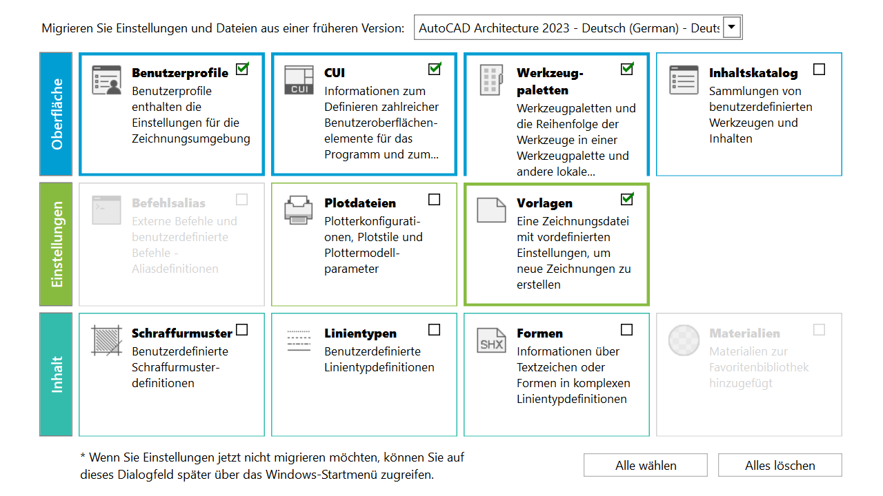

Migration: Benutzerdefinierte Pfade in der Supportdatei-Suche können jetzt erfolgreich aus älteren Versionen migriert werden.
