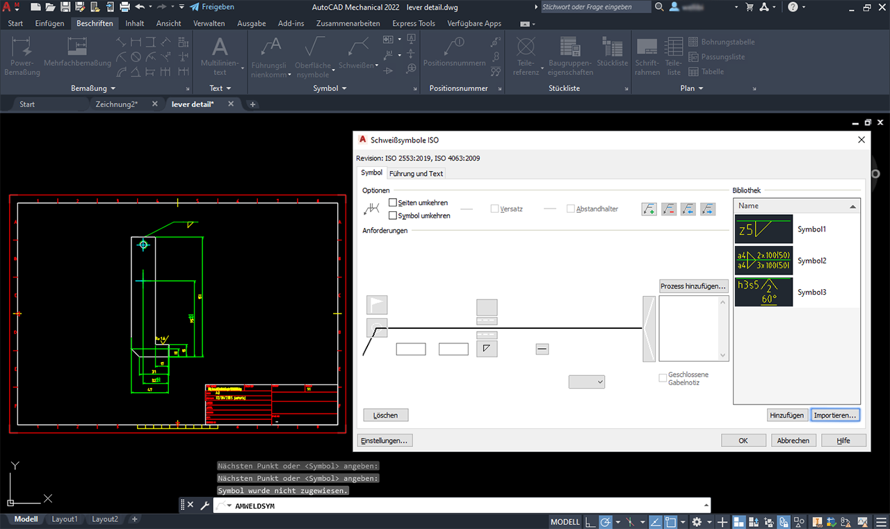

Schweißsymbol
  • Mit der Option Hartlöten werden alle nicht anwendbaren Schweißtypen nun korrekt gelöscht.
  • Wenn eine sekundäre Schweißnaht ausgewählt ist, wird der Wert für die Steigung nun im JIS-Schweißsymbol korrekt angezeigt.
  • Wenn das Schweißsymbol in einer Modelldokumentansicht platziert wird, kann nun ohne einen schwerwiegenden Fehler in älteren Dateiformaten gespeichert werden.
  • Die Steuerelemente im Dialogfeld Schweißsymbole überlappen sich nicht mehr.
