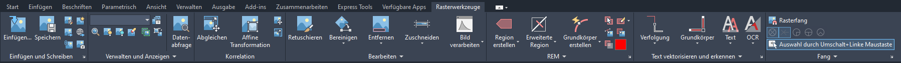

Registerkarte Rasterwerkzeuge
Die Multifunktionsleiste, die in den meisten Arbeitsbereichen des Programms angezeigt wird und die Registerkarte Rasterwerkzeuge enthält. Die Registerkarte Rasterwerkzeuge enthält viele Befehle, die Sie für das AutoCAD Raster Design toolset verwenden. Klicken Sie auf den Pfeil unter der jeweiligen Gruppe, um Zugriff auf zusätzliche Befehle zu erhalten.
Die folgende Tabelle fasst die Funktionen zusammen, auf die Sie über diese Registerkarte zugreifen können, und enthält Verweise auf Abschnitte in dieser Hilfe, in denen Sie weitere Informationen finden.
Schalttafeln Funktionen
Einfügen und Schreiben Fügt Rasterbilddaten ein, speichert und exportiert sie, bettet sie ein und erfasst sie.
Siehe Erstellen eines neuen Bilds, Einfügen von Bildern, Speichern von Bildern und Exportieren von Bildern.
Verwalten und anzeigen Verwaltet Rasterbilddaten und ermöglicht die interaktive Anzeige von Pixeldaten unter dem Cursor.
Siehe Bild-Manager.
Korrelation Korreliert Ihr Bild durch Abgleichen, Verschieben, Skalieren oder affine Transformation.
Siehe Korrelieren von Bildern.
Bearbeiten Ermöglicht die Bearbeitung von Rasterbilddaten durch Bereinigen, Bereinigen, Löschen, Radieren, Zuschneiden und Verarbeiten des Bilds.
Siehe Korrigieren von Bildern und Radieren und Zuschneiden von Bildern.
REM Bearbeitet bitonale, Farb- und Graustufen-Rasterdaten. Es stehen Optionen zur Verfügung, um Rasterobjekte auszuwählen und sie anschließend zu vektorisieren, bearbeiten oder entfernen.
Siehe Bearbeiten von Rasterobjekten.
Text vektorisieren und erkennen Konvertiert Rasterbogen, Kreise, Texte, Linien, Polylinien, Rechtecke oder Höhenlinien in Vektorformat und konvertiert außerdem Rastertext in AutoCAD-Text.
Siehe Vektorisieren von Rasterobjekten und Konvertieren von Rastertext.
Fangen Stellt den Fangmodus ein, der steuert, ob der Cursor automatisch an die Endpunkte, Schnittpunkte oder andere wichtige Punkte des Rasterobjekts im jeweiligen Bild springt.
Siehe Fangfunktion bei Rasterobjekten.
