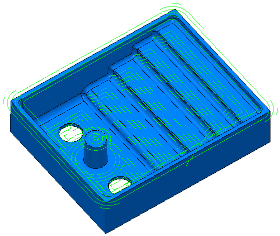

Verwenden Sie die Strategie Konturschlichten auf Ebenen, um einen Versatzwerkzeugweg in den Flachbereichen des Modells zu erstellen. Werkzeugwege zum Konturschlichten auf Ebenen eignen sich besonders zum Schlichten von Flachbereichen am Boden von Taschen und für die High-Speed-Bearbeitung.
