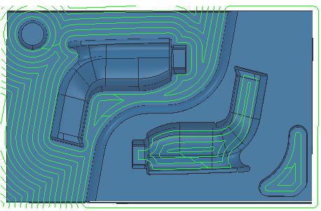

Verwenden Sie die Strategie Modellausräumen zum schnellen Entfernen überschüssigen Materials vom Rohteil und zum Minimieren von Leerbewegungen. Versatzwerkzeugwege funktionieren gut an den Unterseiten von Taschen, während Rasterwerkzeugwege häufig bei offenen Bauteilen verwendet werden. Konturausräumen eignet sich für die High Speed-Bearbeitung. Die High Speed-Bearbeitung ermöglicht eine konsistente Werkzeuglast auf Kosten einer höheren Anzahl von Eilgangleerbewegungen über die Komponente. Dadurch wird der Verschleiß von Werkzeugen und Maschine minimiert. Die Vortex-Bearbeitung ermöglicht einen höheren Vorschub bei gleichzeitigem Erhalt von Flächenqualität und Werkzeuglebensdauer.
