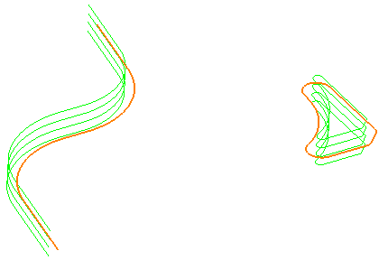

Setzen Sie die 2D-Kurvenprofil-Strategie ein, um einen einfachen 2D-Werkzeugweg zu erstellen, der einer oder mehreren Kurven auf einer einzigen Z-Höhe folgt.
So erstellen Sie einen 2D Kurvenwerkzeugweg:
- Erstellen Sie die Kurven, die Sie bearbeiten möchten.
- Weisen Sie den Kurven Bearbeitungseigenschaften zu.
- Erzeugen Sie den Werkzeugweg.
