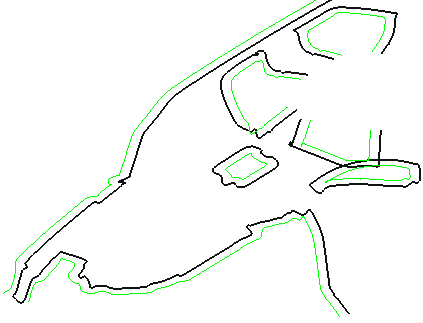

Verwenden Sie die Strategie Drahtmodell-Profilschlichten zum Zuschneiden auf der linken oder rechten Seite einer 3D-Kurve. Diese Option ähnelt dem Drahtmodell-Walzenfräsen und dem 2D-Kurvenprofil: PowerMill erstellt einen Werkzeugweg, der mit der Werkzeugseite entlang der Kurve schneidet.
Für diese Strategie sind keine Flächen erforderlich, nur eine 3D-Kurve.
