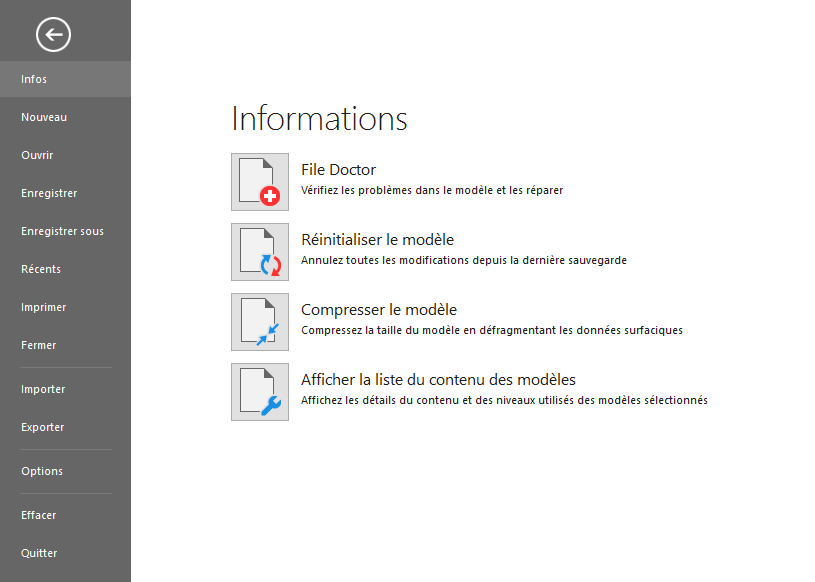

Le mode Backstage recouvre l'écran de PowerShape quand vous sélectionnez l'onglet Fichier sur le ruban :
Sélectionnez une des options sur la gauche pour afficher la page adéquate du mode Backstage, ou pour ouvrir une boite de dialogue :
- Infos — Affiche les options pour accéder à File Doctor, à la boite de dialogue des propriétés du fichier et pour réinitialiser ou compresser le modèle.
