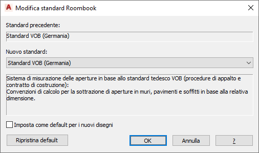

- Fare clic su
Viene visualizzato lo standard corrente.
- Fare clic su Modifica.
- Selezionare un altro standard, quindi confermare o annullare l'avviso di ripristino di tutti i calcoli precedenti e delle modifiche manuali.
A questo punto, lo standard di calcolo selezionato viene impostato come standard corrente e verrà utilizzato per il successivo calcolo delle quantità relative alle stanze.
- Standard precedente
- Visualizza il nome dello standard che è stato utilizzato fino al momento attuale.
- Nuovo standard
- Da questo elenco è possibile selezionare lo standard che si desidera impostare.
- Imposta come default per i nuovi disegni
- Se si contrassegna con un segno di spunta questa opzione, il nuovo standard definito verrà utilizzato come default per tutti i nuovi disegni. I disegni esistenti manterranno i rispettivi standard.
- Ripristina default
- Questo pulsante consente di ripristinare lo standard precedente, se è stato selezionato un altro standard dall'elenco.

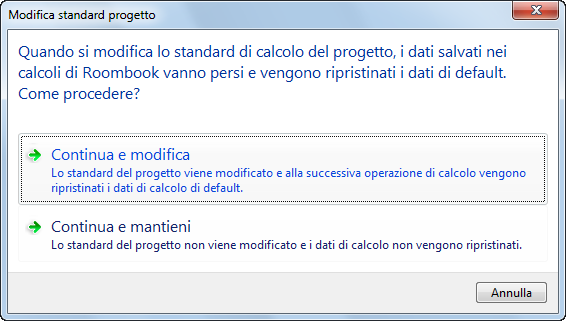

- Messaggio di conferma
- Quando si chiude la finestra di dialogo scegliendo OK, viene visualizzato un messaggio di richiesta di conferma dell'operazione.
- Sì
- Continuare l'operazione scegliendo Sì, quando si è certi che si desidera veramente modificare lo standard. È importante essere consapevoli che questa operazione determina il ripristino di tutti i calcoli di Roombook eseguiti in precedenza e di tutte le modifiche apportate manualmente.
- No
- Annullare l'operazione scegliendo No se non si desidera modificare lo standard, ma conservare quello precedente. Tutti i calcoli di Roombook eseguiti in precedenza e tutte le modifiche manuali rimarranno invariati.
