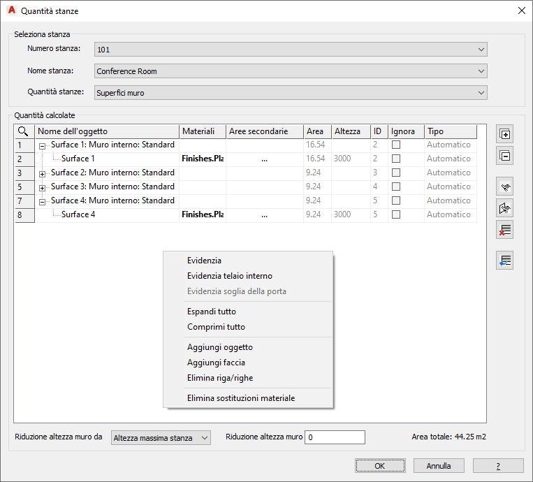

- Fare clic su
e avviare il processo di calcolo.
- Fare clic sul pulsante Visualizza/Modifica risultati per visualizzare le quantità calcolate relative alle stanze nella finestra di dialogo.
- Per ogni quantità calcolata (superfici muro, superfici pavimento, superfici soffitto), fare clic sul pulsante Sfoglia
per visualizzare tutte le aree secondarie correlate: - Aree secondarie (finestre, porte, aperture e così via) appartenenti alla superficie calcolata: nome, materiale, quote e così via.
- Oltre a quelle rilevate automaticamente, è possibile definire manualmente ulteriori aree secondarie, ad esempio un pannello di piastrelle su un muro o altre aree secondarie virtuali.

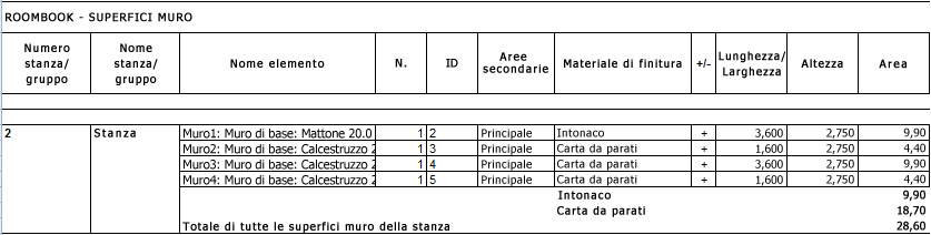

Calcolo delle quote interne per le superfici muro
Utilizzare le quote interne del muro per calcolare le quantità relative alle stanze.
Nell'esempio viene mostrata una pianta di dimensioni 2x4 m costituita da un muro di mattoni e da tre muri di calcestruzzo. Per il calcolo delle superfici muro vengono utilizzati i seguenti assi:
| Muro |
Lunghezza in metri |
| Muro1_Mattone |
3.60 |
| Muro2_Calcestruzzo |
1.60 |
| Muro3_Calcestruzzo |
3.60 |
| Muro4_Calcestruzzo |
1.60 |

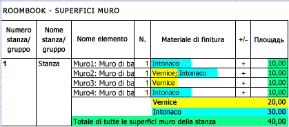

Dato che l'altezza libera del muro è pari a 2,75 m, il muro di mattoni è intonacato e i muri di calcestruzzo sono rivestiti di carta da parati, l'output di Excel sarà il seguente:
Calcolo delle superfici muro con differenti materiali di finitura
Il totale delle superfici muro della stanza è ancora 40 m², anche se la somma delle singole superfici (in questo caso) è pari a 50 m².
| Materiale di finitura muro |
Area |
| Superfici muro della stanza |
40 m² (4 superfici muro di 10 m²) |
| Area intonaco |
30 m² (3 superfici muro di 10 m²) |
| Area verniciata |
20 m² (2 superfici muro di 10 m²) |
