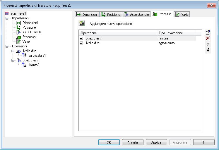

La scheda Processo elenca le operazioni che sono incluse per fresare la feature nell'ordine in cui avvengono. Si possono eliminare operazioni deselezionandole. Questo permette di personalizzare operazioni e poi disattivarle per ridurre clutter dello schermo quando si sta lavorando su operazioni successive.
I pulsanti hanno queste funzioni:
Nuova operazione
Selezionare una strategia di lavorazione:
Strategia di finitura

Per maggiori dettagli su queste opzioni, vedere informazioni generali operazioni.
Alza l'oggetto cambia l'ordine delle operazioni nella feature di fresatura muovendo l'operazione selezionata verso l'alto di una posizione nell'elenco.
Abbassa l'oggetto cambia l'ordine delle operazioni nella feature muovendo l'operazione selezionata verso il basso di una posizione nell'elenco.
Cancella operazione elimina un'operazione dalla feature. Si può invece disabilitare un'operazione deselezionandola. La casella di controllo, quando impostata, determina che l'operazione sia inclusa nella feature.
