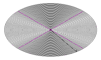

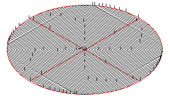

I percorsi utensile a spirale 2D fresano una feature con un pattern di percorsi utensile in offset. Il pattern viene ottenuto prendendo la boundary del grezzo, la boundary della feature o la curva specificata sulla scheda Grezzo ed eseguendo l'offset di questa curva verso il centro della parte. Il pattern può essere tagliato sua verso il centro della feature che lontano dal centro della feature.
I passi tra le passate sono calcolati in 2D. Per i percorsi utensile spirale che usano un passo laterale 3D usare la tecnica spirale 3D. Per usare la boundary del grezzo, selezionare Usa dimensioni grezzo sulla scheda Grezzo. Questo risulta in una forma quadrata dei percorsi utensile.
Per calcolare automaticamente la boundary della silhouette delle superfici della feature, selezionare Usa dimensioni superfici. Questo percorso utensile imita la boundary della feature.
Se si vuole usare una curva diversa come forma del percorso utensile, selezionare l'opzione Selezionare curve per boundary sulla scheda Grezzo. Le opzioni per usare una curva sono diverse per la fresatura a spirale e altre tecniche.
