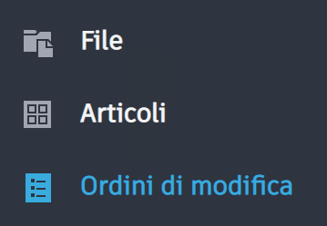

Navigazione dell'area di lavoro
Il riquadro Navigazione dell'area di lavoro, a sinistra dell'interfaccia di Thin Client, contiene tre icone. Ogni icona rappresenta uno dei tipi di oggetto di Vault che è possibile utilizzare in Thin Client: file, articoli e ordini di modifica.
Fare clic sull'icona di un'area di lavoro per visualizzarla. Se un'area di lavoro contiene delle cartelle, è possibile esplorarne la struttura facendo clic sui nomi delle cartelle nel riquadro Navigazione dell'area di lavoro.

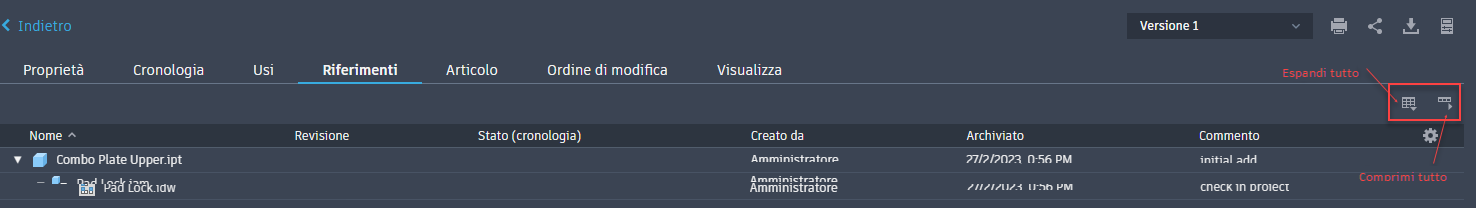

Espandi/Comprimi righe
Consente di espandere o comprimere le righe in una vista struttura. Questa funzionalità è disponibile nella pagina dei dettagli File (schede Usi e Riferimenti) e Articoli (Riferimenti e Distinta componenti).
Per espandere/comprimere tutte le righe:
  • Fare clic sull'icona Comprimi tutto nella barra delle azioni della vista struttura per comprimere tutte le righe.
    Nota: Se le righe derivate non sono state compresse in precedenza, verranno visualizzate nel loro ultimo stato espanso. Utilizzare "Comprimi tutto" per assicurarsi che tutte le righe vengano visualizzate in uno stato compresso.
  • Fare clic sull'icona Espandi tutto nella barra delle azioni della vista struttura per espandere le righe compresse (righe principali con elementi derivati), in modo da visualizzare tutte le righe nella vista struttura.

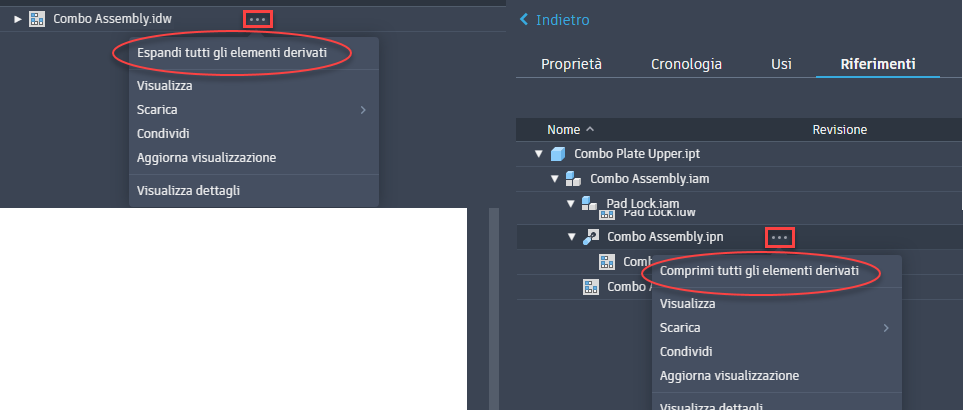

Espandi tutti gli elementi derivati/Comprimi tutti gli elementi derivati
Per espandere le righe compresse in una vista struttura:
  • Posizionare il cursore sulla riga principale e fare clic sull'icona con i puntini di sospensione (...).
  • Selezionare "Espandi tutti gli elementi derivati" per visualizzare tutte le righe.
Analogamente, per comprimere le righe espanse, posizionare il cursore sulla riga principale e selezionare l'icona con i puntini di sospensione (...) per selezionare "Comprimi tutti gli elementi derivati".
