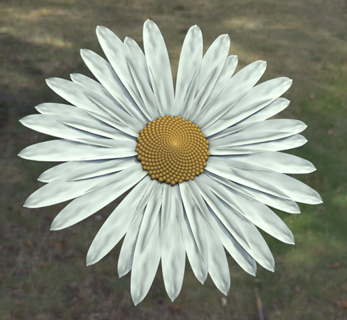

[Array]モディファイヤを使用してデイジーを作成する
次のワークフローでは、[Array]モディファイヤを使用してデイジーを作成する方法について説明します。[Phyllotaxis]分配方法がハイライト表示され、他の[Array]モディファイヤ ロールアウトを使用して配列を作成および微調整します。

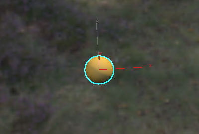

花の頭の中央のシードを作成します
  1. 天球体を作成します
  2. [修正](Modify)パネルで、[半径](Radius)を 2.0 に設定します。
  3. PBR (メタル/粗さ)マテリアルを天球体に適用します。「マテリアルをオブジェクトに適用するには」を参照してください。
  4. [ベース/アルベド](Base/Albedo)カラーを調整して、黄色/オレンジに見えるようにします。
    この天球体は、デイジーの頭の中央のシードとして機能します。

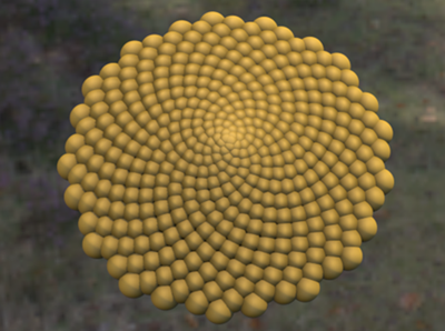

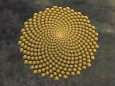

花の頭を埋める
[Phyllotaxis]分布方法を使用して、花の頭にあるらせん状のパターンを作成できます。
  1. [修正](Modify)パネルで、[モディファイヤ リスト](Modifier List)から[Array]を選択します。
  2. [Distribution]ロールアウトで、次のように設定します。
    • [分布](Distribution)方法: [Phyllotaxis]
    • [数](Count): 400
      このパラメータは、花の頭のシードの数を設定します。
    • [半径の終点](End Radius): 30
      このパラメータにより、花の頭はよりコンパクトになります。
    • [放射状バイアス](Radial Bias): -5.0
      このパラメータは、頭の中心に向かってシードの間隔を狭くします。
    • [軸](Axial): -10.0
      このパラメータは、花の頭の中心をドームにします。
  3. [Array]モディファイヤの[Transform]ロールアウトで、以下を設定します。
    • [スケール方法](Scale Method): [プログレッシブ](Progressive)
    • [スケール リンク](Scale Link) (): [オン](On)
    • [スケール X](Scale X): 140.0%
      このステップは、クローンのスケールを中心から外側に向かって徐々に大きくします。

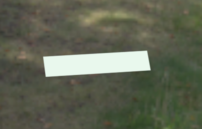

この例では、平面を使用して花びらを作成します。
  1. 平面を作成します。
  2. [修正](Modify)パネルで、平面のパラメータを調整します。
    • [長さ](Length): 18.0
    • [幅](Width): 90
    • [長さセグメント](Length Segments): 2
    • [幅セグメント](Width Segments): 4
  3. PBR (メタル/粗さ)マテリアルを平面に適用します。「マテリアルをオブジェクトに適用するには」を参照してください。
  4. ベース/アルベド(Base/Albedo)カラーを調整して、クリームに見えるようにします。

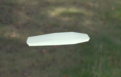

  5. [ポリゴンを編集](Edit Poly)モディファイヤを平面に適用します。
  6. モディファイヤ スタックで、[ポリゴンを編集](Edit Poly)モディファイヤが選択されていることを確認します。
  7. モディファイヤ スタックで、[頂点](Vertex)サブオブジェクト モードを選択します。
  8. 平面上の頂点を調整して、花びらと似た形状を作成します。
  9. 平面に[メッシュ スムーズ](MeshSmooth)モディファイヤを適用します。
  10. モディファイヤ スタックで、[メッシュ スムーズ](MeshSmooth)モディファイヤが選択されていることを確認します。
  11. [修正](Modify)パネルの[サブディビジョンの量](Subdivision Amount)ロールアウトで次のパラメータを設定します。
    • [反復](Iterations): 2
      このステップ、花びらのエッジをスムージングします。

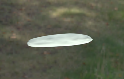

  12. 平面に[ノイズ](Noise)モディファイヤを適用します。
  13. モディファイヤ スタックで、[ノイズ](Noise)モディファイヤが選択されていることを確認します。
  14. [修正](Modify)パネルで、次のパラメータを設定します。
    • [ノイズ](Noise) > [スケール](Scale): 0.6
    • [強さ](Strength) > [Z]: 0.9
    花びらの滑らかさが完全ではなくなり、より有機的に見えるようになります。

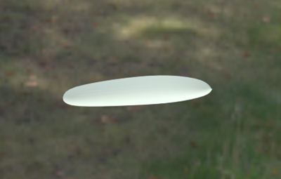

  15. 平面に[シェル](Shell)モディファイヤを適用します。
  16. モディファイヤ スタックで、[シェル](Shell)モディファイヤが選択されていることを確認します。
  17. [修正](Modify)パネルで、次のパラメータを設定します。
    • [外部量](Outer Amount): 0.45
    • 花びらに厚みが加わります。

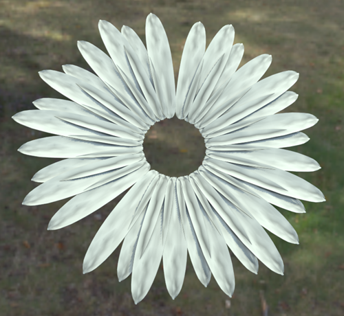

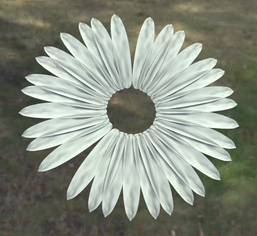

花びらの配列の作成
[Phyllotaxis]分配方法を使用して、花びらのリングをすばやく作成してみましょう。
  1. 平面(花びら)を選択します。
  2. [修正](Modify)パネルで、[モディファイヤ リスト](Modifier List)から[Array]を選択します。
    注: [Array]モディファイヤがモディファイヤ スタックの一番上にあることを確認します。
  3. [Array]モディファイヤの[Distribution]ロールアウトで、次のパラメータを設定します。
    クローンは葉序のらせん状に配置されます。
    [Phyllotaxis]ロールアウトで調整を続け、花びらがリングを形成するようにします。
  4. 次の値を設定します。
    • [半径の始点](Start Radius): 25.0
    • [半径の終点](End Radius): 25.0
      これらのパラメータは、花びらを中心から押し出してリングを形成します。
    • [軸バイアス](Axial Bias): -10.0
      このパラメータは花びらに深度を追加します。
最終調整: 配列にリアリズムを追加します
[Array]モディファイヤのロールアウトのいくつかを使用して、花びらに詳細を追加してみましょう。
  1. [Array]モディファイヤの[Transform]ロールアウトで、次のパラメータを設定します。
    • [スケール X](Scale X): 120.0%
      これらのパラメータを組み合わせると、外側の花びらが古くて大きな形状で表示されます。
  2. [Array]モディファイヤの[Randomization]ロールアウトで、次のパラメータを設定します。
    • [回転リンク](Rotation Link) (): [オン](On)
    • [回転 X](Rotation X): 2.0
    • [スケール X](Scale X): 6.0
    • これらのパラメータを組み合わせると、花びらのサイズと位置がランダム化され、より有機的な外観が作成されます。
