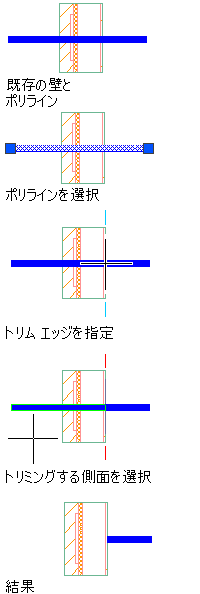

1 つまたは複数の線分、ポリライン、円弧、円、ハッチング、AEC ポリゴン、マス要素押し出し、またはスペースを、AEC 線図の任意の直線セグメントのエッジまたはサイドまで正確にトリムするには、次の手順を実行します。この機能を使用すると、線図を壁のコンポーネントまで簡単にトリムできます。

- トリムする線図またはオブジェクトを選択します。
をクリックします.
- [Enter]を押します。
- 選択した線図またはオブジェクトをトリムするためのエッジまたは線上にカーソルを移動します。
- トリム線が表示されたらクリックします。
- トリム線のトリムしたい側をクリックします。
選択されているすべての線図が、選択したエッジまでトリムされます。
壁のエッジまで線図をトリムする
