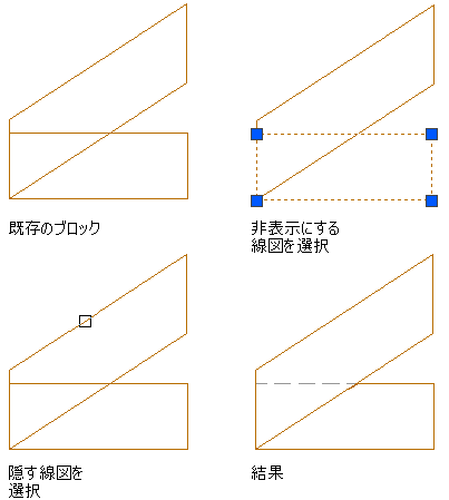

線図のある領域を他の線図との関係において隠すには、次の手順を実行します。この機能は、ある図形の後方に別の図形がある場合、前方の図形の影になる後方の図形を隠して表示したい場合に便利です。隠された線図は、HIDDEN レイヤ キーで指定したレイヤに配置されます。いったん[隠す]コマンドを開始すると、使用する長方形の 2 つの角を指定することもできます。
をクリックします. 隠された領域が点線で表示されます。この部分(またはそのコンポーネント セグメント)は、隠される前に属していた線図とは独立して、選択可能です。
ブロックで線図を隠す
