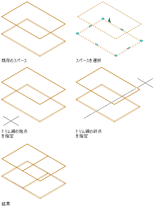

線図、AEC ポリゴン、マス要素の押し出し、スペース、またはこれらオブジェクトのいずれかを含むブロックを、描画した分割線によって 2 つ(またはそれ以上)の部分に分割するには、次の手順を実行します。分割線の両側の部分が個別に選択できるようになります。このオプションを使用して、閉じた境界のオブジェクトを 2 つに分割した場合は、分割後のそれぞれの部分も閉じたものとなります。ジグザグ状の開いたポリラインを縦方向に分割した場合は、選択可能な線分がたくさん作成されます。
をクリックします. または、コマンドとして LINEWORKDIVIDE と入力します。
分割後は、分割線のいずれの側にある線図またはオブジェクトの部分も選択可能な状態になります。分割線は 2 番目の点を選択した時点で見えなくなることに注意してください。
スペース オブジェクトを分割する
