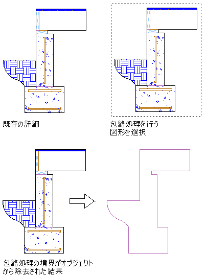

隣接した一連の線図による図形(建築オブジェクトも含む)の周囲に、自動的に輪郭または包絡線を作成するには、次の手順を実行します。この手順を実行したときの結果は一見して複数の図形を合成したときの結果に似ていますが、包絡処理の場合は、作成された輪郭はそれだけを単独で選択できる 1 つの図形です。他の AEC 線図ツールとは異なり、包絡処理ツールは[一般]ツール パレットにあります。このツールが起動する AECLINEWORKSHRINKWRAP コマンドは、レイヤのキー振りに対応させるために DesignCenter コマンド内に収められています(すなわち、このツールを使用して作成した包絡ポリラインは、関連付けレイヤ キーによって指定された特定のレイヤ上に自動的に配置されます)。
包絡内のすべてのオブジェクトは選択された状態のままになっています。この状態で、包絡輪郭内の線図とは独立に、この包絡輪郭だけを選択して移動できます。
