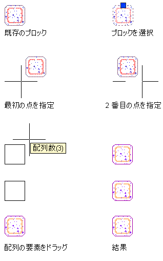

同じ線図(ハッチングやポリラインなど)、建築オブジェクト(ドアや壁など)、AEC ポリゴン、または輪郭ベースのオブジェクト(マス要素押し出しやスペースなど)の配列複写を作成するには、次の手順を実行します。また、線図やオブジェクトのこれらのタイプからなるブロック ベースのコンテンツ(詳細コンポーネントを含む)も配列できます。
をクリックします. 配列に追加するオブジェクトの数が、[配列数]としてツールチップに表示されます。
ブロックを配列複写する
または、極配列では、2 点を指定して配列の角度を確定し、線図またはオブジェクト間の距離オフセットに値を入力し、[Enter]を押します。
