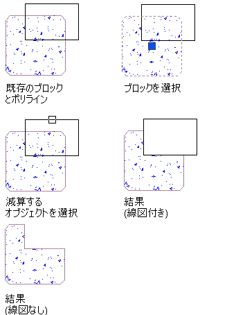

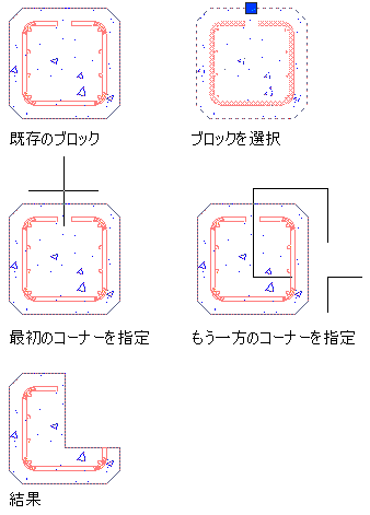

選択した部分を、線図、AEC ポリゴン、マス要素押し出し、スペース、あるいはこれらのいずれかのオブジェクトを含むブロックから差し引くには、次の手順を実行します。この操作では、残りのコンポーネントを再描画する必要がありません。長方形の角を差として指定することもできます。差し引く部分には、線分、ポリライン(閉じたまたは開いた)、円弧、円、テキスト、またはハッチングを含むことができ、あるいはこれらで作図したものであってもかまいません。この減算操作によって閉じたポリラインの一部を削除した場合、ポリラインは閉じたものとして再作成されます。この減算操作によって閉じたポリラインが 2 つに分割された場合、分割後の 2 つの部分とも閉じたポリラインとして再作成されます。ただし、減算によってハッチングが 2 つに分割された場合、ハッチングは 1 つの線図による図形のままですが、分割部分はクリックすることで個別に選択できます。
をクリックします.
既存のポリラインでブロックの一部を差し引く
矩形のコーナーを指定してブロックの一部を差し引く
