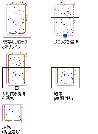

線図または輪郭ベースのオブジェクトを、指定した境界の小さなエリアに切り抜くには、次の手順を実行します。切り抜くことができる対象は、ハッチング、線分、ポリライン、円弧、円、AEC ポリゴン、マス要素押し出し、スペース、ブロックです。切り抜き対象の線図や、切り抜きの境界を定義する線図は、いずれも閉じた境界をもっている必要はありません。たとえば、V 字形のポリラインを使って円を切り抜いたり、逆に円を使って V 字形のポリラインを切り抜いたりできます。いったん Crop[切り抜き]コマンドを開始すると、 使用する長方形の 2 角を指定して線図またはオブジェクトを切り抜くこともできます。
をクリックします. 最初に選択した線図のうちで、切り抜き用の境界の外側にあるすべての部分が削除されます。切り抜き用の境界を削除するように指定した場合は、切り抜き領域の内部にあるすべての閉じた境界をもつ図形に対しては境界が再作図されますが、切り抜かれた開いた境界をもつオブジェクトはすべて開いたままになります。
ポリラインでブロックを切り抜く
