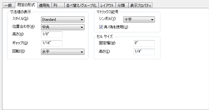

  4. [既定の形式]タブをクリックします。
  5. [寸法値の表示]では、以下の項目を指定します。
    • [スタイル]では、図面内で定義済みの AutoCAD 文字スタイルを選択します。ドロップダウン リストにないフォントを使用するには、そのフォントを使用する AutoCAD 文字スタイルを最初に定義する必要があります。
    • [位置合わせ]で、テキストの位置を選択します。
    • [高さ]で、希望する文字の高さを入力します。通常、[高さ]は、集計表を含む図面を印刷するときに使用するサイズを指定します。
    • [ギャップ]で、テキストと集計表の線の間隔を入力します。 通常、[ギャップ]は、集計表を含む図面を印刷するときに使用するサイズを指定します。
    • [回転]で、セル内のテキストの方向を選択します。表タイトルとグループ タイトルの場合、[回転]は、表の他の部分に対するこれらのセルの相対的な方向もコントロールします。
  6. マトリックス列で使用する記号(チェック、ドット、十字、またはスラッシュ)を選択し、真/偽の値に使用する記号をオプションで選択します。
  7. [真/偽を使用]チェック ボックスをオンまたはオフにして、マトリックス記号やプロパティ データ形式テキストを真/偽値に使用するかどうかをコントロールします。
  8. すべての列の固定幅を入力します。データが内部にフィットするように列の幅を調整する場合は、0.0 と入力します。
    通常、[固定幅]は、集計表を含む図面を印刷するときに使用するサイズを指定します。
    注: [セル サイズ]の[高さ]は、読み込み専用フィールドです。 この値は、[高さ]と[ギャップ]の値から計算されます。
