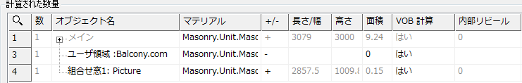

  3. 計算済みのルーム量を表示して編集するには、[結果を表示/編集]をクリックします。
  4. [ルーム量]ダイアログ ボックスの[計算された数量]領域の[サブ エリア]列で、[サブ エリア]ダイアログ ボックスに表示する計算済みのルーム量(壁サーフェス、床サーフェス、天井サーフェスなど)に対する参照ボタン をクリックします。
[サブ エリア]ダイアログ ボックスに、以下が表示されます。
たとえば、隣接する窓とドアが 1 つのユニットを形成している場合は、1 ユニットとして計算する必要もあります。計算規則をグローバルに変更するには、計算の設定を変更し、ルーム量を再計算します。
