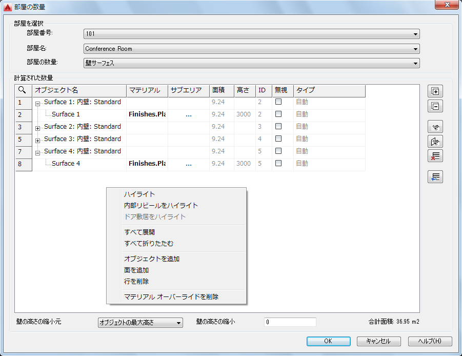

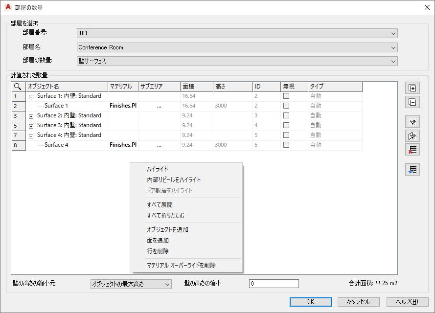

- 計算されたルーム量をダイアログ ボックスに表示するには、[結果を表示/編集]ボタンをクリックします。
- 計算された各ルーム量(壁サーフェス、床サーフェス、天井サーフェス)の参照ボタンをクリックし、
 関連する次のすべてのサブエリアを表示します。 - 計算されたサーフェスに属するサブエリア(窓、ドア、開口部など): 名前、マテリアル、寸法など。
- 自動検出されたサブエリアの他に、壁のタイル パネルや、他の仮想サブエリアのような、追加のサブエリアを手動で定義することができます。

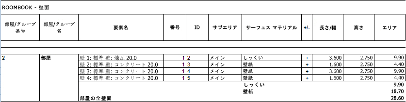

壁サーフェスの内壁寸法の計算
ルーム量の計算には、内壁寸法を使用します。
次の例に示す 1 つのレンガ壁と 3 つのコンクリート壁からなる 2×4 m の平面図では、壁サーフェスの計算に次の壁の軸を使用しています。
| 壁  |
長さ(メートル単位)  |
| Wall1_Brick  |
3.60  |
| Wall2_Concrete  |
1.60  |
| Wall3_Concrete  |
3.60  |
| Wall4_Concrete  |
1.60  |

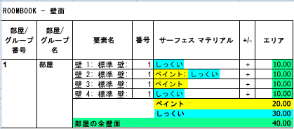

高さ 2.75 m のむき出しの壁、しっくい塗りのレンガ壁、および壁紙貼りのコンクリート壁の場合、Excel の出力は次のようになります。
異なるサーフェス マテリアルを使用した壁サーフェスの計算
部屋の壁サーフェスの合計は、1 つのサーフェスの合計が(この場合は) 50 m² であっても、40 m² のままになります。
| 壁サーフェスのマテリアル  |
面積  |
| 部屋の壁サーフェス  |
40 m² (10 m² の壁サーフェスが 4 つ)  |
| しっくいの面積  |
30 m² (10 m² の壁サーフェスが 3 つ)  |
| 塗装面積  |
20 m² (10 m² の壁サーフェスが 2 つ)  |
