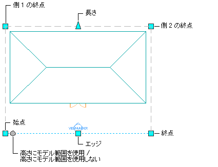

グリップを使用して立面線分を変更するには
この手順を使用して、立面線分の始点、終点またはエッジを変更します。目的の位置までグリップをドラッグするか、特定の計測値を入力することができます。
  1. 変更する立面線分を選択します。
  2. 立面線分グリップを選択し、目的の位置まで移動します。
    また、グリップを目的の方向に移動して、コマンド ラインで特定の値を入力することもできます。
    プラン ビューでの立面線図グリップの表示
  3. 右クリックして[すべて選択解除]をクリックします。グリップがオフに切り替わります。
