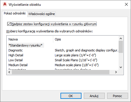

- Wybierz rysunek odnośnika zewnętrznego do zmiany, kliknij prawym przyciskiem myszy i wybierz Edycja wyświetlania obiektu.
- Kliknij zakładkę Pokaż odnośniki.
Jeśli ustawienia na karcie nie są dostępne, nie można zmienić konfiguracji wyświetlania użytej dla tej nakładki odnośnika zewnętrznego.
- Wybierz opcję Nadpisz zestaw konfiguracji wyświetlania w rysunku głównym.
- Wybierz konfigurację wyświetlania, której chcesz użyć.
Wybór konfiguracji wyświetlania z dostępnych w rysunku odnośnika zewnętrznego
Lista konfiguracji wyświetlania zawiera konfiguracje dostępne w rysunku odnośnika zewnętrznego. Wybierz opcję Standard rysunku, aby użyć domyślnej konfiguracji wyświetlania określonej w rysunku głównym.
- Kliknij przycisk OK.
