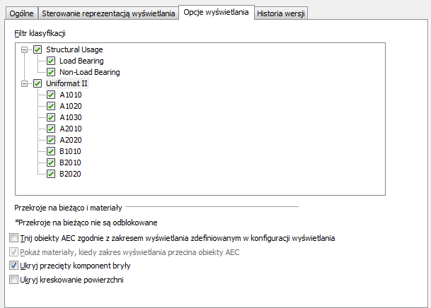

  4. Kliknij zakładkę Opcje wyświetlania.
    Filtr klasyfikacji wyświetla wszystkie klasyfikacje w bieżącym rysunku. Domyślnie wybrane są wszystkie klasyfikacje.
    Uwaga: Klasyfikacje zawierające tylko obiekty programu AutoCAD nie są wyświetlane na liście.
  5. Aby ukryć obiekty z określoną klasyfikacja, wyczyść pole wyboru w obszarze Filtr klasyfikacji.
    Na przykład, aby ukryć wszystkie drzwi i ściany sklasyfikowane jako A1010 i A1020, wyczyść pola wyboru dla A1010 i A1020 w obszarze Uniformat II.
