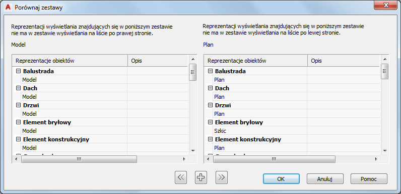

Procedura ta umożliwia wyświetlenie różnic w przypisaniach reprezentacji wyświetlania pomiędzy dwoma zestawami wyświetlania.
W oknie dialogowym Porównaj zestawy wyświetlane są dwie listy. Każda lista zawiera reprezentacje wyświetlania przypisane do danego zestawu wyświetlania, ale nie są przypisane do zestawu wyświetlania w sąsiedniej kolumnie.
Porównywanie zestawów wyświetlania w celu wyświetlenia różnych przypisań reprezentacji wyświetlania
Okno dialogowe Porównaj zestawy umożliwia przypisanie jednej lub reprezentacji wyświetlania do zestawu wyświetlania.
