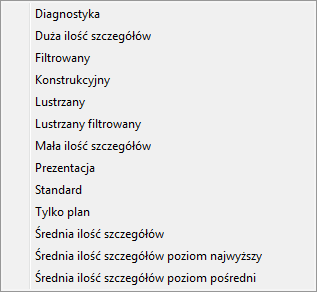

- W obszarze stanu rysunku wybierz ustawienie dla konfiguracji wyświetlania.
Wyświetlanie konfiguracji, które można przypisać do bieżącej rzutni
- Wybierz konfigurację wyświetlania, której chcesz użyć.
