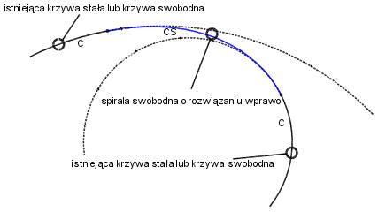

Poniższy rysunek przedstawia krzywą dowolną między dwoma łukami. Rozwiązanie jest uzależnione od kolejności wybierania łuku, do którego dołączona jest krzywa przejściowa. Pierwszy rysunek przedstawia rozwiązanie w lewo, gdzie okrąg wewnętrzny został wybrany jako pierwszy. Drugi rysunek przedstawia rozwiązanie w prawo, gdzie okrąg wewnętrzny został wybrany jako drugi:

    Rozwiązanie jest uzależnione od kolejności, w jakiej wybrano łuki, do których dołączona jest krzywa przejściowa. Aby uzyskać rozwiązanie, w którym krzywa przejściowa wychodzi z lewej, należy najpierw wybrać okrąg wewnętrzny. Aby uzyskać rozwiązanie, w którym krzywa przejściowa wychodzi z prawej, okrąg wewnętrzny należy wybrać jako drugi.

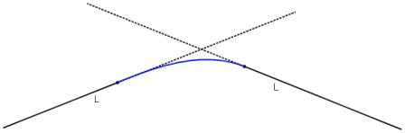

Poniższy rysunek przedstawia dowolną krzywą między dwiema liniami. Dostępne rozwiązania:

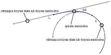

Dwa możliwe rozwiązania są zależne od tego, który element zostanie wybrany jako pierwszym: linia lub łuk.
Poniższy rysunek przedstawia krzywą dowolną między linią i łukiem, gdzie linia została wybrana jako pierwsza:
