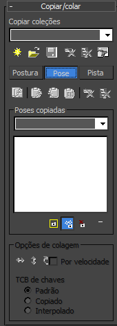

Os controles na implementação Copiar/colar permitem copiar as informações de postura, pose ou trilha de uma parte de um bípede para outra ou de um bípede para um diferente.
Nota: Não disponível no Modo do mixer, Modo de fluxo de movimento ou Modo de passos.
É possível copiar três categorias de informações:
- Postura O posicionamento dos objetos de bípede selecionados.
- Pose O posicionamento de todo o bípede.
- Trilha A animação a partir dos objetos de bípede selecionados.
Nota: As informações copiadas serão armazenadas na coleção de cópias atuais (consulte a seguir).
Coleções de cópias
As coleções de cópias são projetadas para facilitar o gerenciamento de informações copiadas de postura, pose e trilha através do agrupamento delas. Isso aprimora a maneira como os dados de animação copiados são organizados quando são transferidos entre arquivos em uma sessão:
- É possível exibir conjuntos menores de poses, posturas e trilhas na lista.
- Você pode carregar mais de um arquivo CPY em uma única cena.
- É possível anexar um conjunto carregado a um existente ou substituí-lo completamente.
Nota: Você deve primeiro criar uma coleção de cópia para poder copiar a postura, pose ou trilha de um bípede.
Buffers de cópia/colagem
No Character Studio, é possível salvar vários buffers de cópia/colagem para cada um dos três modos: Postura, Pose e Trilha. Esses estão disponíveis na lista suspensa Posturas/poses/trilhas copiadas; o buffer ativo que os botões Colar usam é aquele que tem o nome visível no campo na parte superior da lista. Uma vista em miniatura fornece uma visualização do que o buffer ativo salvou.
Buffers são salvos com o arquivo de cena MAX e também permanecem disponíveis na sessão do 3ds Max, mesmo se você redefinir.
O nome padrão de um buffer depende do modo em que você está. Nos modos Postura e Pose, o nome do buffer consiste em nomes abreviados das partes do corpo selecionadas, acompanhados de um número de sequência. Por exemplo, RArmRFing1 é o primeiro buffer para a postura ou trilha do braço e dedo direito do bípede. No modo Pose, o nome do buffer é sempre “Pose”, acompanhado de um número de sequência. Por exemplo, Pose03.
Para fornecer um nome personalizado a um buffer, ative-o, realce seu nome no campo situado na parte superior da lista de buffer e insira um novo nome.
Dica: Ao copiar poses ou postures contendo dados COM, as
Opções de colagem são ativadas.
Colar e colar oposta
Para cada modo, há duas opções de colagem: Colar e Colar oposta. Elas são úteis em diferentes situações:
- Colar Nos modos Postura e Pose, esta opção é útil para copiar o posicionamento de um bípede para outro bípede ou para restaurar o posicionamento de um bípede em um quadro diferente de uma animação. No modo Trilha, Colar é útil principalmente para copiar o movimento de um bípede para outro bípede.
- Colar oposta No modo Postura, esta opção é útil para fazer com que um dos membros assuma a postura do outro, seja no mesmo quadro ou em quadros diferentes. No modo Pose, Colar oposta inverte a pose do bípede ou aplica essa pose invertida a um outro bípede. No modo Trilha, Colar oposta pode fazer os membros de um bípede se moverem simetricamente ou aplicar o oposto do movimento copiado a um outro bípede.
Dica: Depois de colar uma pose ou trilhas em um bípede diferente, frequentemente é necessário reposicioná-las. Isso é facilmente feito com o modo Mover tudo.
Nota: Se uma pose, postura ou trilha copiada contiver subanimações, elas poderão ser coladas em outra pose, postura ou trilha desde que as mesmas subanimações já existam. Caso contrário, eles serão ignorados.

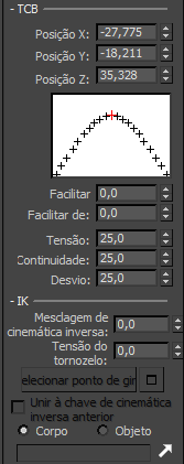

Exemplo: para definir Valores TCB/cinemática inversa ao colar posturas:
- Crie um bípede e
crie uma nova coleção. Atribua-lhe o nome Mãos.
- Selecione a
mão direita do bípede e, na implementação Informações de chave,
defina uma chave.
- No grupo TCB, defina Facilitar para como 10, Facilitar de como 50 e os três valores TCB como 5.
- No grupo de cinemática inversa, defina Mesclagem de cinemática inversa como 0.5. Selecione a opção Objeto [Espaço de objeto].
Defina outra chave.
- Na implementação Copiar/colar, verifique se o modo Postura está ativo e clique em
(Copiar postura).
- Crie um novo bípede ao lado do original. Crie uma caixa ao lado da mão direita.
O bípede original (esquerda) e o novo bípede com caixa (direita)
- No grupo de cinemática inversa, restrinja a mão do bípede à caixa clicando em
(Selecionar objeto de cinemática inversa) e clicando na caixa em uma viewport. Verifique se a opção Corpo [Espaço do corpo] está selecionada.
- Na implementação Ferramentas de enquadramento, desative Separar trilhas de cinemática adiante
Braços. Ative
- No grupo Opções de colagem, defina TCB de chaves automáticas/valores de cinemática inversa como padrão.
- Clique em
(Colar postura). A mão pressupõe a postura copiada e os valores TCB e de cinemática inversa da chave são definidos como padrão. As chaves também são definidas para todo o braço.
- Vá ao quadro 30 e ative Separar trilhas de cinemática adiante
Braços.
- Defina TCB de chaves automáticas/valores de cinemática inversa como Copiados e
cole a postura. As informações de valor copiadas são transferidas para essa nova chave. Os valores de chave agora são 10 e 50 para Facilitar para/Facilitar de, 5 para o TCB e 0.5 para a Mesclagem de cinemática inversa. A caixa ainda é o Objeto de cinemática inversa e Espaço de objeto continua selecionado. Observe também que a mão é o único membro com chave.
- Vá ao quadro 15, defina TCB de chaves automáticas/valores de cinemática inversa como Interpolados e
cole a postura novamente. Essa nova chave faz a média dos valores com base nas chaves anterior e posterior, definindo Facilidade para/Facilidade de como 5 e 25, TCB como 15 e Mesclagem de cinemática inversa como 0.25. Além disso, Espaço do corpo é selecionado na chave anterior.
Interface
Criar coleções
- Apaga a coleção atual e nomeia as poses, posturas e trilhas associadas a ela.
Carregar coleções
- Carrega um arquivo CPY e exibe seu nome de coleção na parte superior da lista suspensa Coleções de cópia, tornando-o ativo.
Salvar coleções
- Salva todas as postures, poses e trilhas armazenadas dentro da coleção ativa da sessão atual em um arquivo CPY.
Apagar coleção
- Remove a coleção atual da cena.
Excluir toda a coleção
- Remove todas as coleções da cena.
Preferências de carregamento do Max
- Exibe uma caixa de diálogo com opções para ações que devem ser executadas ao abrir um arquivo de cena.
- Manter coleções existentes
- Quando esta opção está ativada, define que o bípede substitua o buffer de cópia/colagem existente durante o carregamento. Padrão = desativado.
- Carregar coleções
- Quando esta opção está ativada, define que o bípede carregue o buffer de cópia/colagem do arquivo de entrada, anexando o buffer atual. Padrão=ativado.
- Postura, Pose e Trilha
- Escolha um dos seguintes botões para escolher qual tipo de informações você está copiando e colando. Os botões de cópia/colagem mudam para indicar o modo atual. Padrão = Pose.
- Botões Copiar/colar
- Esses botões mudam de acordo com o modo atual, como descrito abaixo em Postura, Posee Trilha.
Excluir
- Exclui o buffer de postura, pose ou trilha selecionado. O buffer selecionado é o que está ativo, ou seja, o buffer que tem o nome exibido atualmente na lista Posturas/poses/trilhas copiados.
Excluir todos
- Exclui todos os buffers na lista Posturas/poses/trilhas copiadas.
Botões do modo Postura
Copiar postura
- Copia a postura dos objetos de bípede selecionados e a salva em um novo buffer de postura.
Colar postura
- Cola a postura do buffer ativo no bípede.
Colar postura oposta
- Cola a postura do buffer ativo no lado oposto do bípede.
Botões do modo Pose
Copiar pose
- Copia a pose atual de todo o bípede e a salva em um novo buffer de pose.
Colar pose
- Cola a pose do buffer ativo no bípede.
Colar pose oposta
- Cola o oposto da pose do buffer ativo no bípede.
Botões do modo Trilha
Copiar trilha
- Copia as trilhas dos objetos de bípede selecionados e cria um novo buffer de trilha.
Colar trilha
- Cola as trilhas do buffer ativo no bípede.
Colar trilha oposta
- Cola as trilhas do buffer ativo no lado oposto do bípede.
Grupo Posturas/poses/trilhas copiadas
O título deste grupo indica o modo ativo (consulte anterior).
- Lista Posturas/poses/trilhas copiadas
Para cada um dos modos, lista os buffers que foram copiados. O buffer ativo é aquele que será colado pelo botões de colagem. Para tornar um buffer ativo, selecione-o na lista suspensa. Para alterar o nome de um buffer, torne-o ativo, realce seu nome e insira um novo nome.
- Vista de buffer em miniatura
Para o modo Postura e Trilha, exibe uma vista esquemática das partes do bípede no buffer de cópia ativo. Para o modo Pose, exibe uma vista esquemática de todo o bípede. Isso pode ajudar a visualizar o efeito de colar o buffer ativo.
Miniatura mostrando uma postura de braço esquerdo copiada
Miniatura mostrando uma pose copiada
Capturar instantâneo da viewport
- Quando esta opção está selecionada, ela cria um instantâneo da viewport 2D ou 3D ativa de todo o bípede.
Capturar instantâneo automaticamente
- (o padrão). Quando esta opção está selecionada, cria um instantâneo de vista frontal das partes do corpo isoladas.
Nenhum instantâneo
- Quando esta opção está selecionada, substitui o instantâneo por uma tela cinza.
Mostrar/ocultar instantâneo
- Alterna a exibição da vista do instantâneo.
Grupo Opções de colagem
A ação de copiar uma pose, postura ou trilha com o COM selecionado faz copiar as três trilhas COM. Ao colar os dados copiados, você pode escolher as trilhas COM que serão coladas.
Nota: As opções de colagem estão disponíveis no modo Postura somente para dados COM copiados.
Botões Colar horizontal/Colar vertical/Rotação para colar
- Quando estas opções estão ativadas, os dados COM correspondentes são aplicados ao executar uma operação de colagem. É possível utilizar qualquer combinação dessas opções.
Optar por colar dados COM mantém a posição e orientação esp. mundo do COM copiado nas trilhas de dados atuais. Caso contrário, as posições e orientações atuais do COM são mantidas quando as trilhas de dados copiados são coladas. Consulte Exemplo: para manter dados COM copiados ao colar poses:
Dica: Esta opção pode ser vista como colagem de animação COM absoluta ou relativa. A primeira substituirá os dados atuais pelos copiados, enquanto a última manterá os dados atuais, ignorando todas as informações copiadas.
- Por velocidade
- Quando esta opção está ativada, determina os valores das trilhas COM ativas na trajetória anterior do COM através da cena. Esta opção é ativada somente quando os botões Colar horizontal/Colar vertical/Rotação para colar estão ativos. Consulte Exemplo: para manter deslocamentos COM através de Por velocidade:
Nota: Se não houver trajetória anterior a partir da qual serão obtidos os dados de velocidade, o resultado COM será considerado absoluto.
- TCB de chaves automáticas/valores de cinemática inversa
- Ativo somente em modo Chave automático.
Nota: Se a parte do bípede copiado estiver vinculada a um objeto de cinemática inversa, o objeto não será transferível usando o processo de cópia/colagem. Entretanto, a opção Unir à chave de cinemática inversa anterior será é mantida, bem as opções Corpo ou Objeto. Se uma pose ou postura copiada contiver um objeto de cinemática inversa, os dados serão consolidados no link do bípede, ao mesmo tempo mantendo a chave no espaço de objeto.
Nota: Se a parte do bípede colado estiver vinculada a um objeto de cinemática inversa, o objeto será mantido mesmo enquanto a nova pose ou postura for honrada. Em outras palavras, se uma pose de entrada exigir uma alteração em um link existente entre um membro do bípede e um objeto de cinemática inversa, o link será mantido e ajustado adequadamente.
- Padrão Define (na implementação Informações de chave) Facilidade para e Facilidade de do TCB como 0, e Tensão, Continuidade e Inclinação como 25. Essas configurações são independentes daquilo que foi copiado ou de onde é colado. Quaisquer valores de chave de cinemática inversa já definidos são mantidos. Caso contrário, os valores serão obtidos a partir da posição no tempo entre a chave anterior e a próxima.
- Copiado Define os valores de TCB/cinemática inversa que coincidirão com os valores dos dados copiados. Se uma ou postura copiada não estiver na chave, os valores de TCB/cinemática inversa terão como base a interpolação da chave anterior e da próxima.
- Interpolado Define os valores de TCB como uma interpolação da animação em que você está colando. Se uma chave existente estiver sendo colada, os valores de TCB serão mantidos. Ao longo das mesmas linhas, os valores de cinemática inversa existentes também serão mantidos quando colados. Se nenhuma chave estiver presente, os valores de cinemática inversa serão definidos a partir da posição no tempo entre a chave anterior e a próxima.
