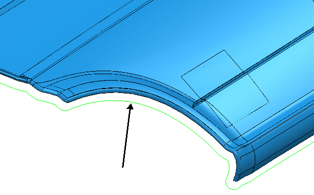

Utilize a estratégia Acabamento de Perfil para criar um percurso que perfila pelo lado de fora das superfícies selecionadas. Isso é útil ao trimar componentes.
