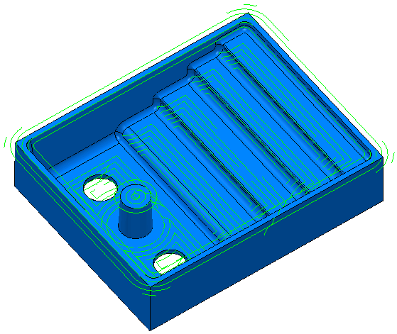

Utilize a estratégia Acabamento Offset Plano para criar um percurso tipo offset nas áreas planas do modelo. Percursos Offset Plano são úteis para o acabamento de áreas planas, da base de cavidades e para usinagem em alta velocidade.
Dica: Acabamento offset plano proporciona uma interface simples para a usinagem de áreas planas num modelo. Opções mais abrangentes de
usinagem plana estão disponíveis na estratégia
Desbaste do Modelo.
