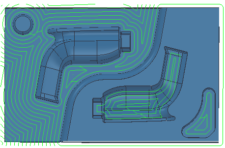

Utilize a estratégia Desbaste do Modelo para remover rapidamente excesso de material do bloco e minimizar movimentos aéreos. Percursos offset funcionam bem no fundo de cavidades, enquanto percursos raster são geralmente utilizados em peças abertas. Desbaste por offset é destinado a usinagem em alta velocidade. Usinagem em alta velocidade proporciona uma carga de ferramenta consistente às custas de um número maior de movimentos rápidos aéreos através do componente. Isso minimiza desgaste de ferramenta e máquina. Usinagem Vortex permite aumentar o avanço mantendo a qualidade da superfície e vida útil da ferramenta.
