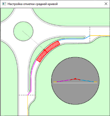

Диаграмма свойств кругового перекрестка объясняет значение терминов. Для ее отображения нажмите кнопку Диаграмма. При повторном нажатии кнопки диаграмма будет скрыта. При нажатии различных полей отображение диаграммы будет меняться согласно выбранному параметру.
Пример отображения диаграммы
