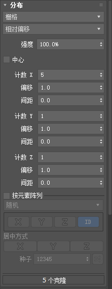

布局方法
用于选择克隆在视口中的排列方式。
注: 显示在“布局方法”下拉列表下方的选项会根据您的选择内容动态更新。
总尺寸
创建在“计数 X”、“计数 Y”和“计数 Z”参数中定义的克隆数量,并将其放置在指定的“宽度”、“长度”和“高度”内。
相对偏移
(默认)创建在“计数 X”、“计数 Y”和“计数 Z”参数中定义的克隆数量,并相对于源对象的边界框放置它们。
当 X、Y 或 Z 轴的“偏移”设置为 1.0(默认值)时,每个克隆将彼此相邻放置。
注: 如果“偏移”值小于 1.0,则可能导致克隆重叠。如果“偏移”值大于 1.0,会导致克隆之间出现间距。
填充
创建填充指定“宽度”、“长度”或“高度”所需的克隆数量。在阵列的末尾插入或移除新克隆。
提示: 您可以使用“偏移”和“间距”参数调整适合填充到指定“宽度”、“长度”或“高度”内的克隆数量。
强度
设置克隆相对于阵列原点的位置。默认值为 100%。
中心
重新定位阵列,使其以原始对象的原点为中心。默认情况下,此参数处于禁用状态。
动态间距
仅在使用“填充”布局方法时可用。
在第一个和最后一个克隆之间插入新克隆,而不是将克隆附加到阵列末端。
计数 X、计数 Y、计数 Z
设置沿局部 X、Y 或 Z 轴放置的克隆数。
宽度、长度、高度
设置固定的“宽度”、“长度”和“高度”,用于在其中放置克隆。
偏移
以相对克隆尺寸设置到 X、Y 或 Z 轴上下一个克隆的距离。默认值为 1.0。
间距
设置 X、Y 或 Z 轴上每个克隆之间的距离。间距以显示单位表示。
提示: “间距”参数可以重现“偏移”参数的效果,但在需要某个特定的数值距离时特别有用。

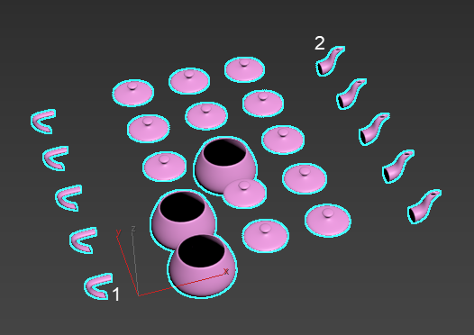

按元素阵列
如果源对象具有多个元素,并且启用了此选项,则可以从以下“按元素阵列”方法中进行选择,以控制克隆的排列。

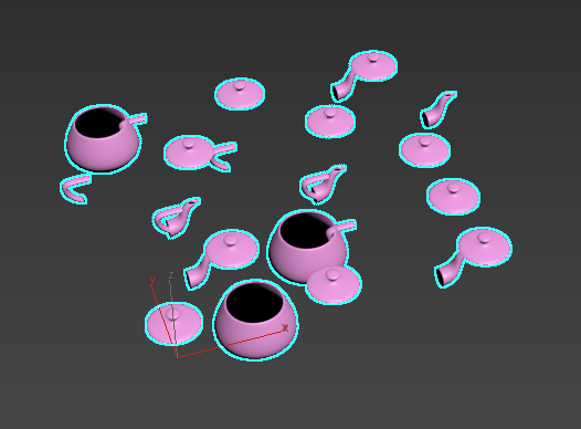

  • 随机:每个元素随机用作潜在克隆。在以下示例中,使用 5(计数 X)x 5(计数 Y)x 1(计数 Z)。
  • 提示: 此选项可用于创建对象集合,如书架中的书或墙中的砖。

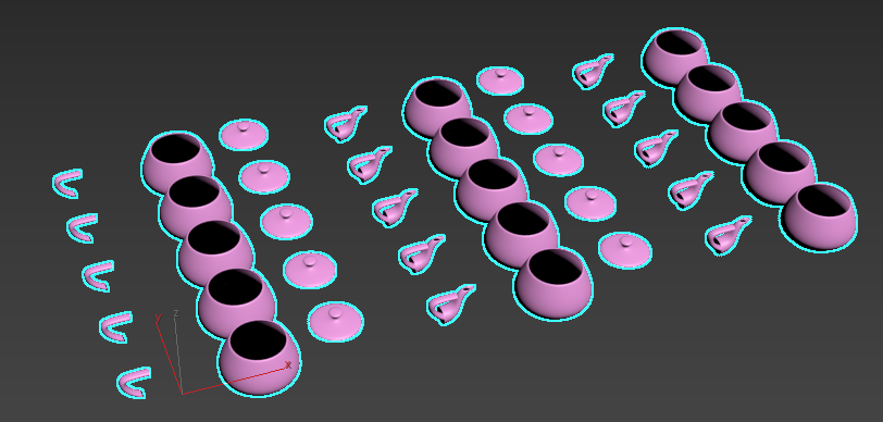

  • 有序:元素根据选定方向(X、Y、Z)或克隆 ID 按顺序排列。在以下示例中,茶壶的元素沿 X 轴按顺序显示,在阵列循环切换所有四个元素后重复。将使用 10(计数 X)x 5(计数 Y)x 1(计数 Z)栅格。
  • 第一个、中间、最后一个:第一个克隆和最后一个克隆保持不变,其余克隆随机排列。在以下示例中,元素 1 是第一个克隆,元素 2 是最后一个克隆。这些行中的其他克隆沿 X 轴排列。将使用 5(计数 X)x 5(计数 Y)x 1(计数 Z)。
