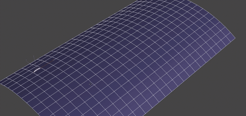

阵列修改器的“曲面”分布方法使用目标网格的所有或选定子对象(包括顶点、边中心或面中心)创建克隆。以下示例使用“边中心”布局方法在曲面上创建缝合。有关详细的工作流示例,请参见使用阵列修改器在曲面上创建缝合。

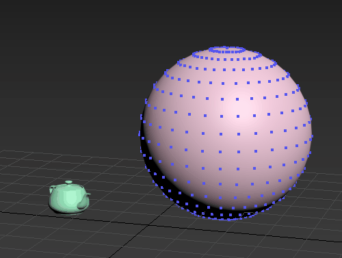

- 顶点
- 在目标曲面的每个顶点上放置一个克隆。在目标曲面上选择顶点时,将在选择的每个顶点上放置一个克隆。

- 边中心
- 在目标曲面的每个边中心放置一个克隆。在目标曲面上选择边时,将在选择的每个边中心上放置一个克隆。

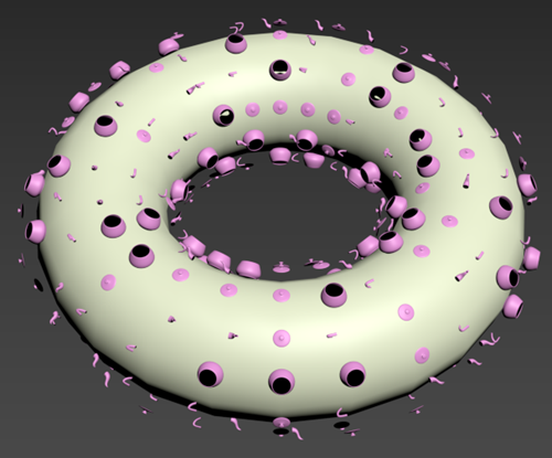

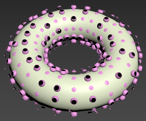

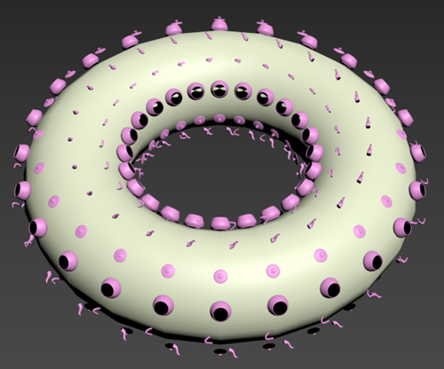

- 按元素阵列
- 如果源对象具有多个元素,并且启用了此选项,则可以从以下“按元素阵列”方法中进行选择,以控制克隆的排列。以下示例使用“顶点”布局方法。
- 居中方式
- 启用“按元素阵列”时,“居中方式”也将启用。
- 将 X、Y 和/或 Z 轴上每个克隆的轴设置为其中心。可以同时选择多个轴。
- 当创建由要用作克隆的元素组成的阵列时,这使得沿轴布置各个元素变得容易,这样它们就不需要位于相对于轴的同一位置。禁用后,每个元素使用其相对于源对象轴点的位置。

- 布局方法:选择一种方法。在以下示例中,选择了“顶点”。
- 拾取曲面:单击此按钮并选择目标曲面。在以下示例中,选择了 Sphere001

克隆将放置在选定顶点上。
