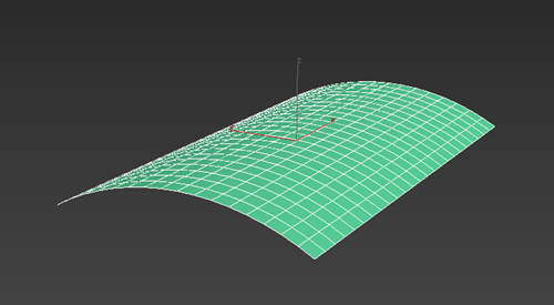

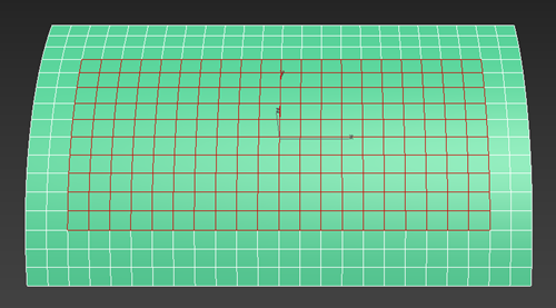

创建曲面
让我们创建将应用缝合的曲面。
  1. 创建平面
  2. 弯曲修改器应用到平面。
    此示例使用以下参数:
    • 角度:-60.0
    • 方向:90.0
    • 弯曲轴:Y
  3. 编辑多边形修改器应用到平面。
    稍后,您将在此工作流中使用编辑多边形修改器选择平面上的边。
    现在,平面已准备好进行缝合。

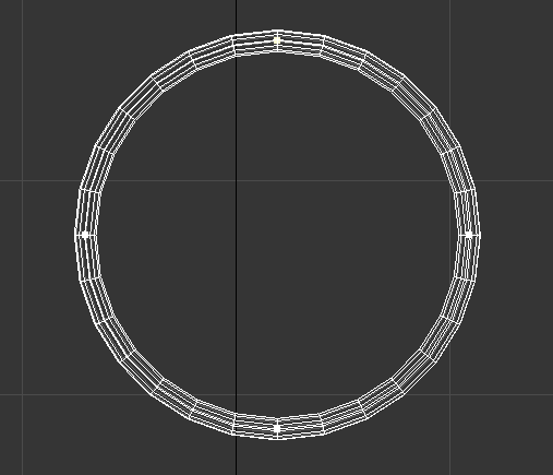

可以创建圆形样条线并进行调整,使其看起来像单个缝合。
  1. 创建圆形样条线
  2. 在“修改”面板中,在“渲染”卷展栏中设置以下参数:
    • 在渲染器中启用:启用
    • 在视口中启用:启用
    • 厚度:增大或减小此值,直到达到所需的缝合厚度
  3. 编辑样条线修改器应用到圆形。
  4. 在主工具栏上,启用使用选择中心
  5. 在“修改器”堆栈中,选择“顶点”子对象模式。
  6. 选择圆形中间的两个顶点。
  7. 将圆形缩放为扁平的椭圆形。
  8. 在“分段”子对象模式下,选择半个圆形并将其删除。
    其余分段现在看起来更像单个缝合。

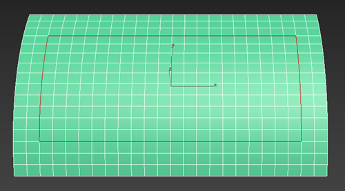

“曲面”分布方法使用目标曲面的特征点(边、面或顶点)创建克隆。在此示例中,我们将选择平面(目标曲面)上的边。
  1. 选择平面。
  2. 在“修改器”堆栈中,选择“边”子对象模式。
  3. 选择平面上的边。
  4. 按住 Shift 键并选择边以将其从所选内容中移除,直到只剩下外部边。

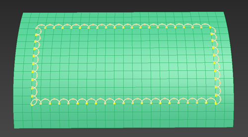

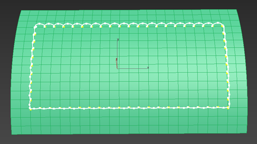

创建缝合阵列
  1. 选择圆形(缝合)。
  2. 在“修改”面板中,从“修改器列表”中选择“阵列”
    注: 确保阵列修改器位于修改器堆栈的顶部。
  3. 阵列修改器的“分布”卷展栏中,设置以下参数:
    • 分布方法:曲面
    • 布局方法:边中心
    • 拾取曲面:平面
    在所选内容的每个边中心上放置一个克隆(缝合)。
  4. 阵列修改器的“变换”卷展栏中,设置以下参数:
    • 局部旋转 X:90
      缝合现在垂直于平面。

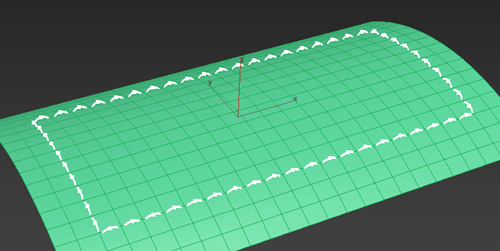

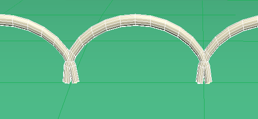

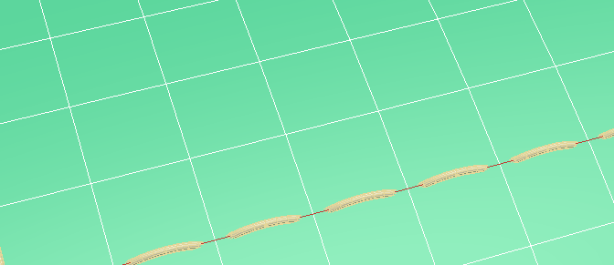

调整缝合
让我们进一步调整,使缝合靠近平面的曲面,而不重叠。
  1. 在“修改器”堆栈中,选择“圆”。
  2. 在“修改”面板中,在“参数”卷展栏中设置以下内容:
    • 半径:减小圆形的半径,直到缝合之间没有重叠
  3. 在“修改器”堆栈中,选择“阵列”
    • 位置 Y:减小此值,直到克隆与平面相交。在此示例中,此值设置为 -3.0
  5. 现在,缝合成功地放在平面上。
