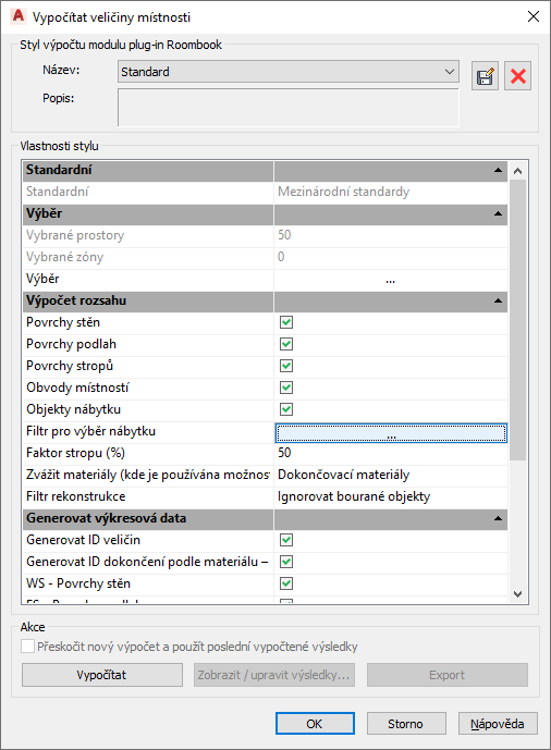

Výpočet veličin místnosti umožňuje určit, které styly nábytku mají být vypočítány.
- Klikněte na
- V části Rozsah výpočtu vyberte Objekty nábytku.
- Klikněte na tlačítko Filtr pro výběr nábytku a podrobně určete, které objekty nábytku budou vypočítány.

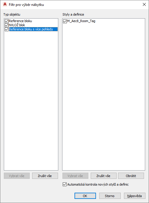

- Styly a definice
- Obsahuje kategorie, ve kterých lze vybrat objekty nábytku:
- Reference bloku
- NVlož blok
- Reference vícepohledového bloku
Ve výkresu jsou odkazovány pouze styly a definice, které jsou uvedeny v seznamu.
- Vyberte
- V seznamu jsou uvedeny všechny objekty pro každou kategorii. Ve výchozím nastavení jsou vybrány všechny objekty zahrnuté do výpočtu.
- Automatická kontrola nových stylů a definic
- Pokud jsou do výkresu přidány nové styly a definice až po provedení výpočtu veličin místnosti, tato možnost určuje, že tyto nové styly a definice budou automaticky zahrnuty do následujícího výpočtu. Ve výchozím nastavení je tato možnost zapnuta.
- Vybrat vše
- Vybere jedním kliknutím všechny styly a definice.
- Zrušit vše
- Zruší jedním kliknutím výběr všech stylů a definic.
- Převrátit
- Převrátí aktuální stav výběru.
