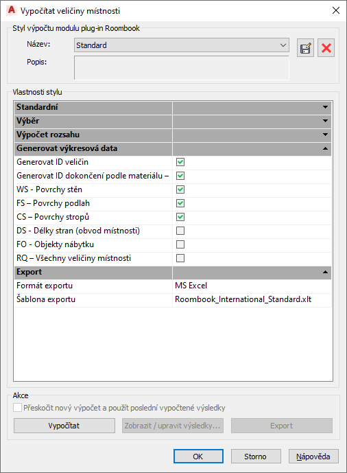

Vytváření dat výkresu a vizuální reprezentaci ID veličin a ID konečné úpravy ve výkresu lze ovlivnit.
- Klikněte na
- V dialogu Vypočítat veličiny místnosti zapněte následující možnosti:
- Generovat ID veličiny
- Generovat ID konečné úpravy podle materiálu
- Kliknutím na tlačítko Vypočítat vytvořte identifikátory.
