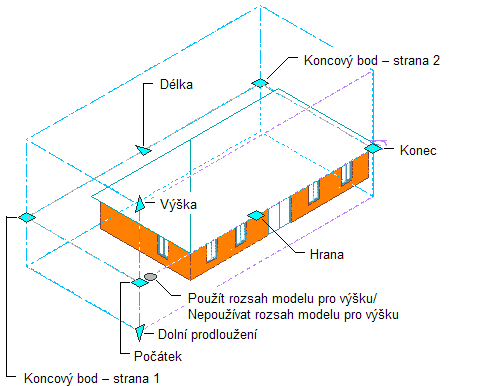

Tento postup použijte ke změně dolního prodloužení řezu, připojeného k čáře řezu. Dolní prodloužení řezu můžete změnit před nebo po vytvoření připojeného řezu. Jestliže změníte dolní prodloužení po vytvoření řezu, musíte aktualizovat řez k zobrazení změn.
Dolní prodloužení řezu můžete také změnit pomocí palety Vlastnosti.
- Klikněte na
- Vyberte čáru řezu, kterou chcete změnit.
- Vyberte uzel Rozsahy modelu k vypnutí rozsahů modelu pro výšku.
- Vybrat uzel Dolní prodloužení.
Poznámka: Jestliže vypnete rozsahy modelu, je výchozí pro dolní řez 1 stopa pod rovinou XY.
Zobrazení uzlů řezu v 3D pohledu
- Posuňte uzel dokud se nezobrazí hodnota dolního prodloužení, kterou chcete a klikněte jednou; nebo zadejte hodnotu.
- Klikněte pravým tlačítkem myši a kliknutím na příkaz Zrušit vše vypněte uzly.
