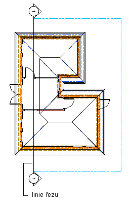

V půdorysu se čára řezu zobrazí tak, jak by měla vypadat v projektové dokumentaci. Značky řezu míří ve směru, ve kterém je řez proveden.
Zobrazení čáry řezu a označení v půdorysu

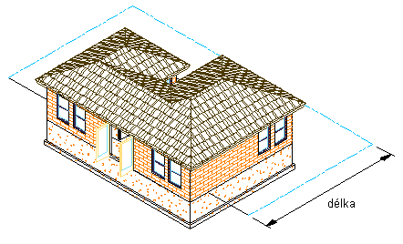

V izometrickém pohledu je zobrazena stejná čára řezu s hranicí, která definuje rozsah řezu.
Zobrazení čáry řezu v izometrickém pohledu
