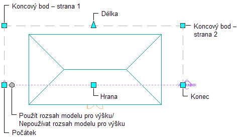

- Vyberte čáru řezu, kterou chcete změnit.
- Vybrat uzel Délka.
Zobrazení uzlů řezu v půdorysu
- Posuňte uzel dokud se nezobrazí hodnota délky, kterou chcete a klikněte jednou.
Celá délka hranice řezu se aktualizuje.
- Ke změně délky strany 1 hranice řezu kliknout na uzel Strana 1 Koncový bod.
Strana 1 začíná od prvního bodu, zadaného pro čáru řezu.
- Přesuňte uzel na požadované místo a jednou klikněte tlačítkem myši nebo zadejte hodnotu na příkazovém řádku a stiskněte klávesu Enter.
- Ke změně délky strany 2 hranice řezu kliknout na uzel Strana 2 Koncový bod.
Strana 2 začíná od koncového bodu čáry řezu.
