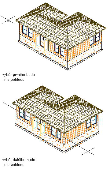

Užijte tento postup k nakreslení čáry řezu se značkou řezu na každém konci. Čáru řezu kreslíte zadáním počátečního bodu, koncového bodu, délky a výšky pro řez. Můžete zadat další body mezi počátečním bodem a koncovým bodem k vytvoření bodů zlomu v řezu. Čára řezu působí jako rovina řezu, krájející řez z modelu budovy.
Pokud to bude nutné, procházejte paletu ke zobrazení nástroje, který potřebujete.
. Můžete vytvořit zlomy v čáře řezu k řezu částmi modelu budovy, které chcete zobrazit v řezu, ale které nejsou na jedné přímé cestě.
Specifikace počátečního a koncového bodu čáry řezu v 3D zobrazení.

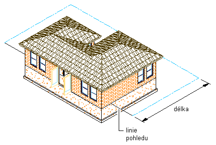

Čára řezu se zobrazí na výkresu. V závislosti na směru, ve kterém jste nakreslil čáru řezu, značky řezu míří ve směru řezu.
Značky řezu jsou vícepohledové bloky, ukotvené k linii řezu. Můžete upravit značky řezu ke změně informací, zobrazených v bublinách.
Výška čáry řezu je nastavena na rozsah vybraných objektů. Můžete změnit vlastnosti linie ke změně výšky a hloubky řezu, přidání nižšího rozsahu nebo přidání úseků.
