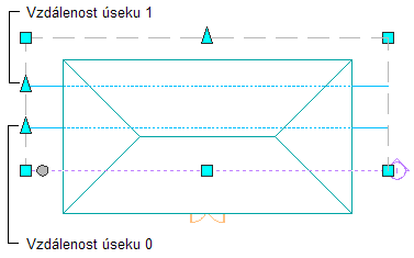

Tento postup použijte ke změně vzdálenosti úseku, jak je naměřena od čáry řezu. Můžete táhnout omezený uzel do požadované vzdálenosti nebo můžete zadat určitou hodnotu pro velikost vzdálenosti.
Zobrazení uzlů úseku řezu
- Vyberte čáru řezu, kterou chcete změnit.
- Vyberte uzel Vzdálenost pro úsek, který chcete upravit.
- Posuňte uzel dokud se nezobrazí hodnota výšky, kterou chcete, a klikněte jednou; nebo zadejte hodnotu.
- Kliknout pravým tlačítkem a kliknout na tlačítko Zrušit všechny výběry k vypnutí uzlů.
