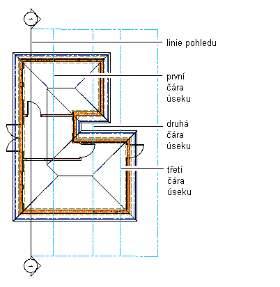

Tento postup použijte k definování úseků, které jsou vytvářeny, když vytváříte řez. Každý úsek je zadán jako vzdálenost od řezné roviny čáry řezu.
Čára řezu s grafickými úseky
Můžete určit tloušťku čáry a jiné vlastnosti zobrazení úseků k přidání různých hladin hloubky řezů.
Můžete použít vlastnosti zobrazení úseku spolu s vlastnostmi zobrazení materiálu.
