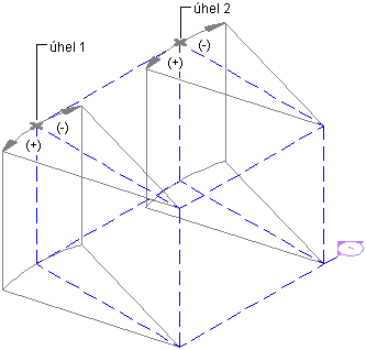

Tento postup použijte ke změně úhlu stran hranice řezu budovy. Kóty úhlů můžete změnit před nebo po vytvoření připojeného řezu. Jestliže změníte úhly po vytvoření řezu, musíte aktualizovat řez k zobrazení změn.
Kóty komponenty. Tyto hodnoty definují úhly dvou stran z čáry řezu k vytvoření obdélníku řezu. Vrchol úhlu 1 je počáteční bod čáry řezu. Vrchol úhlu 2 je koncový bod čáry řezu. Hodnoty se pro tyto úhly musí pohybovat v rozmezí 0 až 90 stupňů.
Zadání parametrů úhlu řezu.
